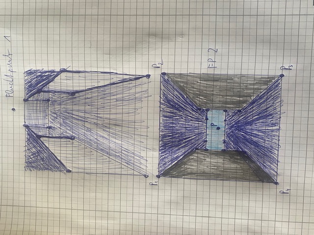

Danke für die motivierenden Hinweise... wie üblich versuche ich es mal ganz neu von Grund auf zu entwickeln und halte Euch hier aktuell. Gerade habe ich mal ganz entspannt meine Zeichenkünste aktiviert und überlegt, wie man so etwas 3D machen kann. Folgendes ist dabei herausgekommen:
Ich werde die untere Variante versuchen. Der Fluchtpunkt P liegt dabei in der Mitte des Bildes, P1-P4 sind fix und verändern sich zunächst gar nicht. Der Joystick wird nur den Punkt P bewegen und die übrigen Punkte werden entsprechend den Vektoren mitbewegt und verschieben sich auf den Geraden zwischen den Eckpunkten und Punkt P - die Flächen werden entsprechend jedesmal neu gezeichnet, für eine mögliche Textur habe ich auch schon eine Idee... am Ende ist es immer ein Zeitproblem...

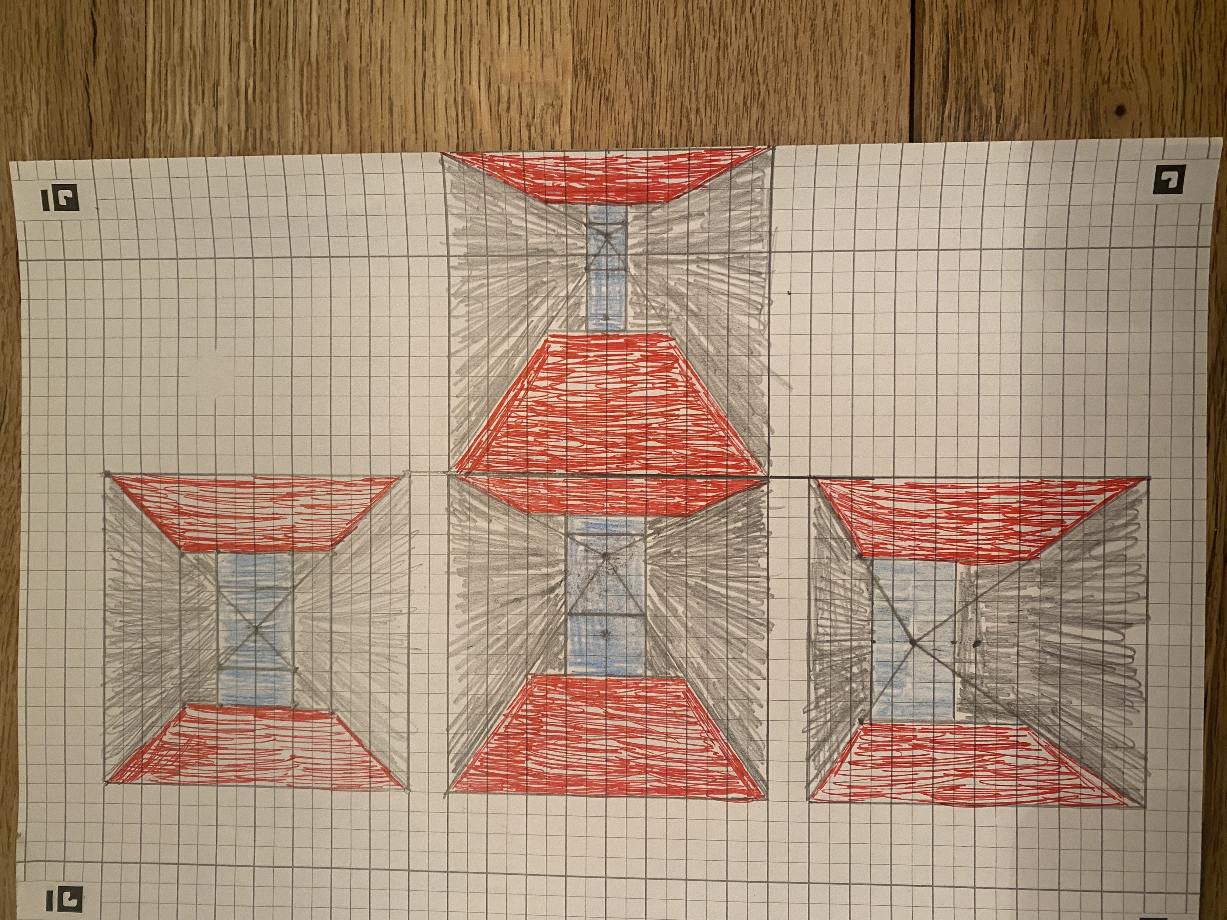

hier nochmal ein paar Studien:
Oben Original Mitte links kleiner Schlenker nach links, Mitte rechts Schwenk nach links und nach hinten bewegen. Unten etwas nach unten schauen
das sind schon krasse Demos...
das letzte gefällt mir echt gut...

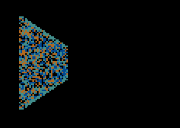

Heute habe ich es endlich geschafft, den Draw-Algorithmus so umzubauen, daß ich damit Wände zeichnen kann. Es läuft noch nicht ganz sauber, aber das Prinzip funktioniert... Ich habe insgesamt 4 Punkte und der Bresenham-Algorithmus berechnet jeweils x- und y-Werte der oberen und unteren Geraden der Wand, ohne zu zeichnen. Gezeichnet wird immer nur eine vertikale Gerade zwischen den beiden y-Werten bei jeweiligem x-Wert. Das Zeichnen geht natürlich dadurch relativ flott... Wegen der unterschiedlichen Steigungen muss ich dabei für eine linke Wand eines Tunnels insgesamt 4 Fälle programmieren. Hört sich einfach an, ist aber relativ tricky (wie immer) - 2 Fälle konnte ich jetzt realisieren, die beiden anderen Fälle leiten sich daraus ab. Die untere und obere Begrenzung der Wand ist noch grob und muss besonders betrachte werden wegen der 4 Bit Phasenverschiebung, das bekomme ich aber hin. Am Ende brauche ich zunächst drei Wände (links, rechts, hinten) und das muss zeitlich gut zu bewegen sein. Bei einer Wand noch kein Problem... bin gespannt...
... auf dem Bild sieht man mein derzeitiges Hauptproblem:
Nimmt man mal als Beispiel nur die linke Fläche, dann berechne ich jeweils gleichzeitig zunächst mittels Bresenham den oberen Anteil der Geraden, dann den unteren Anteil und lasse dann eine vertikale Gerade von oben nach unten zeichnen. Dann wird x incrementiert und weiter geht es. Mit der Methode bekomme ich allerdings logischerweise eine Stufe, die nicht schön aussieht. Die Auflösung in x-Achse beträgt bei mir 160 - also 40 x 4 ... ich rechne für dx mit 160, teile dann die x-Werte durch 4 und nutze diese x-Werte dann für die Darstellung der Geraden bzw. Flächen auf dem Bildschirm. Das hat dann einen guten Geschwindigkeitsvorteil, aber die Stufenbildung. Die Stufenbildung betrifft ja aber nur die obersten und untersten Bereiche, das will ich entsprechend "abfangen", was aber wieder Zeit kostet und schwierig ist, da die Stufe ja mal gar nicht kommt oder auch mal 4x kommt.... vielleicht ist der Ansatz aber auch grundsätzlich nicht gut....
Dr. Irata schrieb: ...und lasse dann eine vertikale Gerade von oben nach unten zeichnen.
Kleiner Tipp am "Rande": Horizontale Linien lassen sich i.d.R. auf dem Atari schneller zeichnen als vertikale. Falls es zeitkritisch werden sollte, vielleicht das Prinzip wechseln...
Vielen Dank, daran habe ich tatsächlich auch schon gedacht, denn dann muss ich nicht ständig die Konvertierungstabelle bemühen und außerdem kann ich damit vielleicht doch viel besser die Ränder in den Griff bekommen... das Prinzip ändert sich dann allerdings erheblich! Ich müsste horizontale zeichnen mit der Stufung bis die obere Gerade quasi fertig ist, dann kommt ein schneller Block mit reinen horizontalen Linien und dann die Schräge darunter... damit müsste ich fast alles umstellen, würde sich aber sicherlich lohnen... puhh...

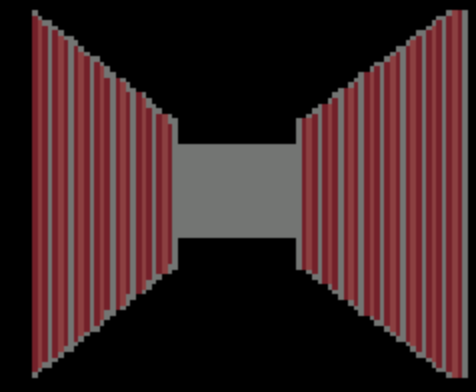

... ich verwerfe den aktuellen Ansatz und mache (fast) alles neu. Ich gehe auf meine alte Auflösung zurück und zeichne nicht vertikal sondern nur horizontal. Das hat erhebliche Vorteile...
... endlich nach 4 Tagen habe ich den Code gefunden, um die "Wand" zu zeichnen .... jetzt geht alles viel schneller und der Code ist auch noch deutlich schlanker!! Das ist also nun die linke Wand des Tunnels, als nächstes kommt die rechte Wand und dann die hintere .... danach die Animation. Erst dann wird sich entscheiden, ob die Geschwindigkeit ausreicht. Allerdings kann alles noch weiter optimiert werden und ich werde in ToE auf jeden Fall 3D-Komponenten reinbauen. Thema Tempo: Ich hatte ja bei Caverns Of Eris die Raumschiffe und die gesamte Landschaft mit Softwaresprites gemacht und geschaut, was schafft die CPU. Mit allen anderen Dingen, die noch dazu kamen, wurde die Bewegung der Raumschiffe immer träger... am Ende habe ich dann mehrere Wochen investiert, um den Code zu optimieren und sehr viel ausprobiert - jetzt läuft es wirklich sehr zackig... das zeigt einfach, was man alles so machen kann. Der 6502 reicht eigentlich aus, man muss ihn nur gut programmieren und die richtigen Tricks kennen oder innovative Ideen haben. Und genau das macht es aus!!!

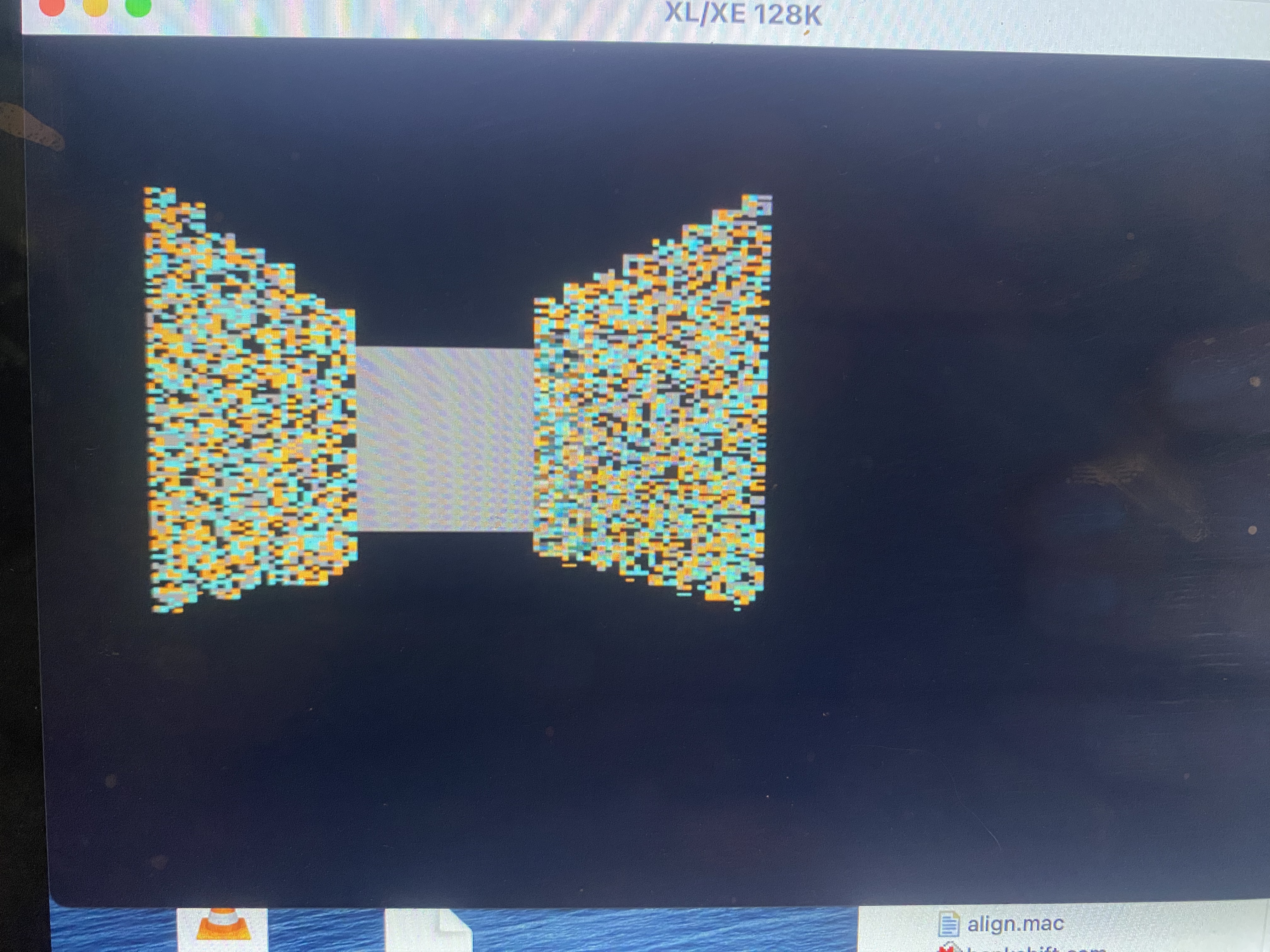

Sooo... die neuen Routinen für die Wände sind fertig, als nächstes baue ich die Bewegung. Man soll nach rechts und links sich drehen können und sich nach vorne und hinten perspektivisch bewegen können. Den Bewegungsschwenk nach oben und unten lasse ich bewußt weg, da es Zeit kostet und ich keine Option dafür beim. Joystick habe.
... und heute kommt meine erste kleine Animation... Klar, da gibt es noch Probleme mit der hinteren Wand, die ich noch anders gestalten muss. Auch das Flackern muss raus und die Randbedingungen werden noch nicht abgefangen... dennoch bis hierhin mein erster Eindruck: Das wird!!
